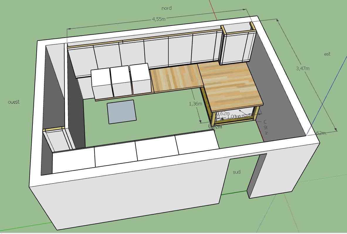

Bonjour, je souhaite intégrer ma cnc de 700*1000 sous mon établi.
Pouvez vous me donner la hauteur hors tout de la cnc svp?*
voila ce que je prévois est ce ok de votre point de vue?
Merci

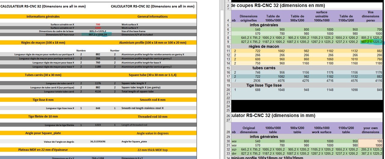

p'tite question,
quand je compare le fichier de romain et d'un autre contributeur, désolé je ne sais plus qui a crée le deuxième ,.. :oops:
je m'aperçois d'une différences dans les dimensions hors tout de la cnc. Qui à raison?
voir colonnes 700*1000
Thx

merci pour ta réponse @Ariochson.
oui ca risque d'être bas mais je suis assez contraint par la place...
je me demande si ca va pas être galère de poser une planche sur la cnc.
je vais peut être mettre le plateau de la cnc sur rail pour qu'il coulisse pour le chargement. c'est toujours mieux avec une vue 3d ;)
je vais déporter l'électronique sur l'établi sous le renfoncement nord est je pense.
des parois coulissantes transparentes a l'ouest et au sud
L'aspiration plutôt sous la deuxième partie de l'établi le long du mur "nord"
